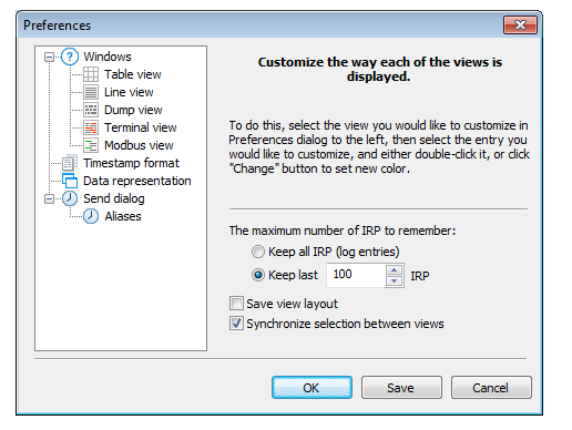

設定ダイアログを開くには、「セッション ->設定」をクリックするか、CTRL+Pを押してください。
各ビューの表示方法をカスタマイズ

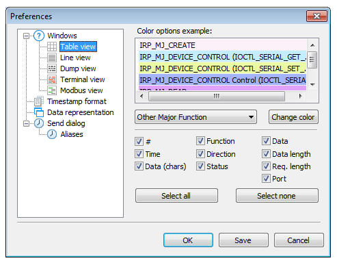

左側パネルの「Windows」エントリーが展開されていない場合は展開し、カスタマイズしたいビジュアライゼーションツールを選択してください。カスタマイズしたいエントリータイプを選択後、ダブルクリックするか、「変更」ボタンをクリックして新しい色を設定してください。
また、テーブルビューに表示する列を指定することもできます。「機能」列がデフォルトで選択されています。すべての列を選択するには、「全選択」ボタンをクリックしてください。
