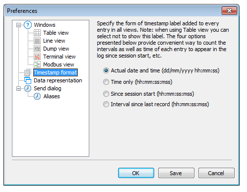

自定义时间戳格式
你可以设置适合自己的事件时间戳。有几种选择:
具体时间和日期。时间戳将以 DD/MM/YYYY HH:MM:SS 表示
只有时间。时间戳将表示为 hh:mm:ss:mss,其中 hh = 小时,mm = 分钟,ss = 秒,mss = 毫秒
从游戏开始。表示当前会话开始与现在之间的时间戳间隔。时间戳将以 hh:mm:ss:mss 表示
距离上次录音已经过一段时间。表示IRP之间的时间戳间隔。时间戳将以 hh:mm:ss:mss 表示

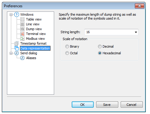

自定义传输数据表示
该选项允许设置显示的转储字符串的最大长度并更改符号比例

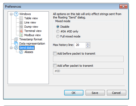

发送对话框
你可以在这里调整发送对话选项。
你可以在发送对话框面板(“字符串”单选按钮选项)中指定是否要发送十六进制字符和文本字符串,并定义命令的历史大小。
如果你选择“禁用”,可以只发送短信数据。
仅发送“#0A”(十六进制表示10,代表换行控制字符)和“#0D”(13表示十六进制表示,表示回车字符)仅启用“#0A 和 #0D”选项。
“全混合模式”选项允许发送文本和十六进制数据(如果你发送带有通信数据的控制字符,可能会很有用)。此外,你可以在数据包前添加数据进行传输,数据包后添加以发送,或者两者都选择。

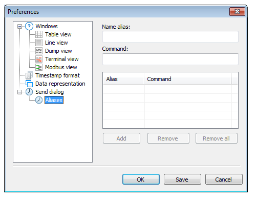

使用别名可以更快地发送相同的符号和字符串数据。使用此功能时,先发明一个别名的名称,输入你想被该别名隐藏的命令,然后点击添加按钮。现在你可以在主窗口的发送工具箱中输入别名的名称,发送请求的命令
