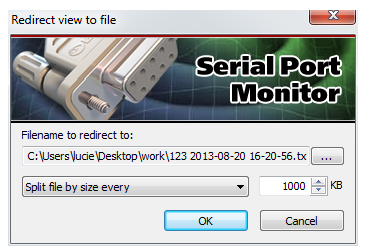

重定向视角:
当重定向到文件时,表格或其他视图在串口监视器中更新数据时,文件中的表格或其他视图都会自动更新。之后,你可以用第三方应用程序打开这个文件,实时使用监控数据。要将视图重定向到文件,请在工具栏的视图菜单中选择“重定向到”选项
重定向文件可以拆分成多个文件,也可以限制为用户自定义大小:
注意:如果数据流较大,重定向的文件大小可能会超过用户定义的大小

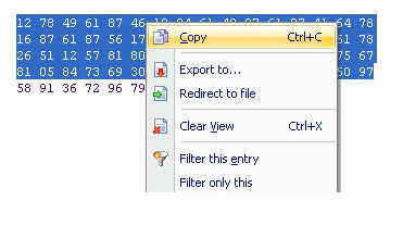

剪贴板操作:
